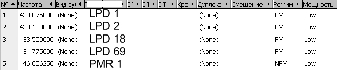

Пример программирования "бесплатной" UHF радиостанции при отсутствии лицензии:
Пример программирования UHF радиостанции Baofeng, 1 канал ЛПД 2 канал LPD диапазона ДМВ UHF рация носимая портативная 433 MHz 434 МГц.
Мощность передачи, без регистрации рации, программируется Low, минимальная.

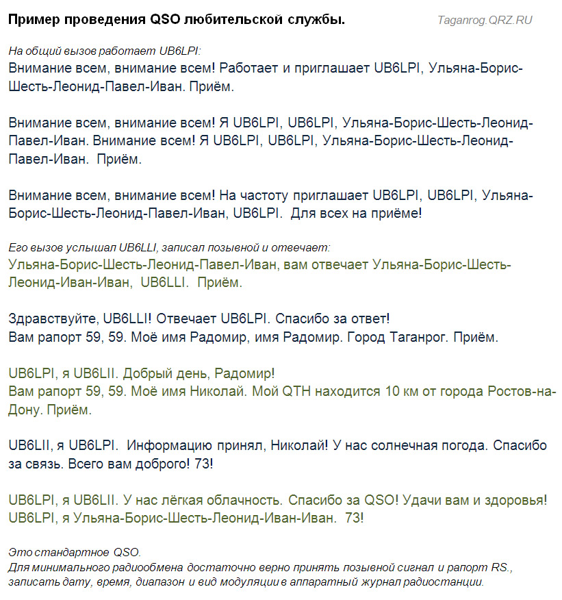

Пример проведения радио связи любительской службы. QSO радиосвязь любительской службы. Позывной радиолюбителя. Короткие волны. Коротковолновицы :) Коротковолновики.
